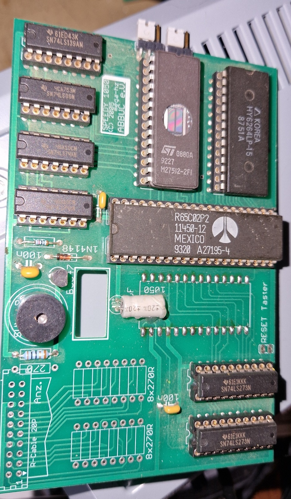

Aber ich hätte da noch ein paar neue Speedy 1050 TDS da, die Trackanzeige müsstest Du aber selber verkabeln. (2x 7Segment Anzeigen + 3 LEDs für Density).

Was soll die Speedy denn kosten? Und evtl. eine Mega Speedy?
Mega Speedy sind das nicht,
eher 1:1 Kopien der originalen Compy Shop Speedy mit dem Unterschied, daß
dort 2 Jumper drauf sind um 4 OS schaltbar zu machen.
49€/Stück.
Hast Du noch die Dokumentationen dazu insbesondere, wie die Anzeige verkabelt werden muss? Müssen dafür auch noch die Widerstände bestückt werden? Welche OS-se sind da auswählbar?
Ja hab ich, die Widerstände sind 270 - 470 Ohm je nach Anzeige und Helligkeit. Die 4 OSe sind: Speedy mit BiboDos, Speedy mit HSS Kopierer, Speedy mit F2000 und original 1050 OS (glaube ich, weiss nicht mehr genau)
